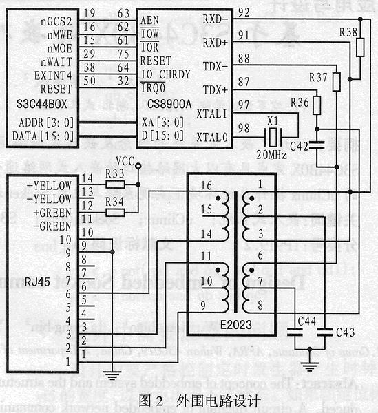

        作为优秀的网络控制器,基于S3C44B0X处理器的系统必须要有一个与之匹配的控制芯片。这里,笔者选用了Cirrus logic公司的CS8900A。CS8900A是一个单芯片全双工的以太网解决方案,片内集成了用于完成以太网电路所必需的所有模拟和数字电路。图2为系统中的CS8900A以太网接口电路。图中的信号发送和接收端通过网络隔离变压器和RJ45接口接入传输媒体。另外,为了系统能够正常工作,还需要外接一个20MHz的晶振。

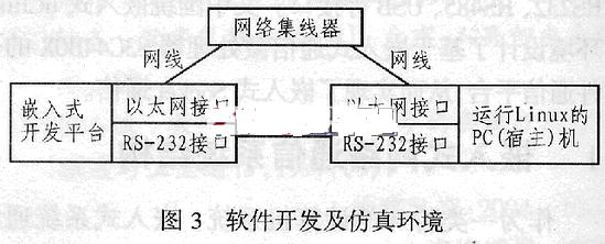

       为了实现基于uClinux的应用系统的开发,建立或拥有一个完备的uCliunx开发环境是十分必要的。基于uClinux操作系统的应用开发环境一般由目标系统硬件开发板和宿主PC机构成3。通常需在安装有Linux的宿主PC机上安装交叉编译器,以把用户应用程序编译成目前uClinux只支持的flat格式的可执行文件和编译操作系统内核。目标硬件开发板用于运行操作系统和系统应用软件。目标硬件开发板和PC宿主机之间一般通过串口、并口或以太网接口来建立连接。本文Socket通信使用的软件开发及仿真环境如图3所示。
