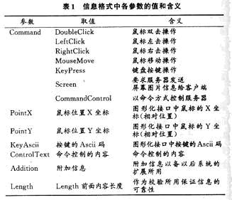

  当客户端需要向服务器端发送控制信息时将采用如下的格式:
  其中信息格式中各参数的值和含义如表1所示。

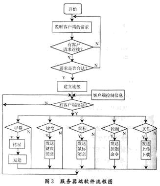

       3.2服务器端软件的实现
  服务器端软件的实现过程是当客户端要和服务器建立连接时,如果合法则允许建立连接,如果不合法则拒绝建立连接。建立连接后服务器启动服务,监听客户端发送过来的控制信息,然后和客户端协作完成相应的任务。如图4所示。
