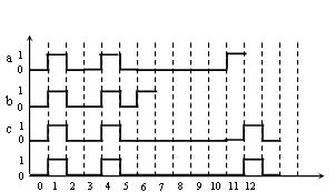

       非破坏性仲裁的过程可以用一个例子来说明,如图5,某时刻网络上有三个节点a、b、c同时发送信息,ID标识符的发送顺序为从高位到低位,即由ID.0到ID.11,每发送1字符网络做一次与运算。比如ID.6发送后,网络做运算:0∩1∩0=0,则网络上各节点收到的信息为0。ID.6为1的字节发现接收到的与发送的不同,停止发送。这样就使优先级低(ID大)的节点退出发送。如此比较下去,直到全部ID及RTR发送完毕,网络上仅剩节点c继续发送信息,并且无需重发。

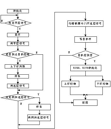

     主控制器程序流程图如图6所示。根据电梯实际运行的要求,主控制器须通过与轿厢及门厅控制期间的通讯,来实现对轿厢和门厅呼梯信号的采集,完成对电梯运行方向、当前层楼数的判断、显示和中途停车等的控制。同时电梯在运行过程中,主控制器还要对井道中各种开关量限位信号进行采集分析,以实现对电梯的准确控制。在系统调试时,主控制器还应能与PC机实现通讯以方便系统的实时控制。因此,主控制器的程序设计应当充分考虑到上述功能的有机结合。

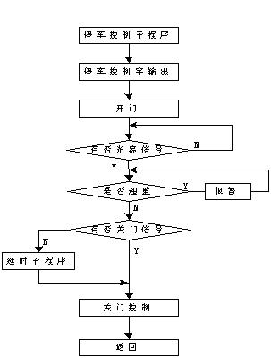

    停车控制子程序主要负责电梯停车及轿厢开关门控制。首先,程序输出停车控制字。然后,使电梯开门。接着判断光幕信号是否被截断。若是,则等待,没有被截断的话,再判断此时电梯是否超重,若超重则报警等待,没有则继续判断是否有关门信号,有则电梯关门。没有则延时一段时间后,自动关门,返回主程序。程序流程框图如图8所示。
停车子程序流程框图
