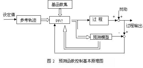

        APC-PFC控制软件技术的核心算法是预测函数控制(PFC),即预测模型、滚动优化、反馈校正。PFC隶属于模型预测控制家族的一种,由法国ADERSA公司的J.Richalet等人于1986年提出。与传统的模型预测控制算法不同,PFC注重控制变量的结构形式,将控制输入视为基函数的加权组合,引入误差反馈校正,进行在线优化[2]。PFC基本原理如图2所示。

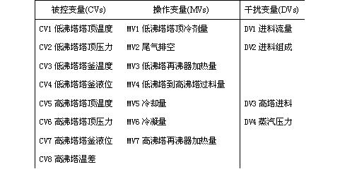

         在VCM精馏预测控制方案设计之前,对VCM精馏过程的变量做一个描述。低沸塔和高沸塔的被控变量、操作变量及干扰变量如表2所示。
表2  VCM精馏控制的变量描述
预测控制(PFC)在氯乙烯精馏过程中的应用如图
        从表2可以看出,VCM精馏过程是多变量的控制系统,各个变量之间耦合性强,同时由于可测、不可测的多重干扰存在以及进料的流量、组分经常发生强度和持续时间不同的波动,采用常规控制很难有效地考虑该装置中的各种控制作用之间的耦合特性,因而,控制效果不是非常好,需要通过人工经验的方法加以修正。

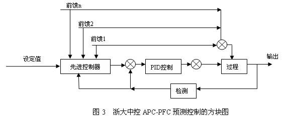

       由于低沸塔和高沸塔之间有中间缓冲罐,低沸塔和高沸塔之间有相对独立性。因此,对低沸塔和高沸塔用浙大中控APC-PFC先进控制软件分别设计了控制器。VCM精馏先进控制系统的方块图如图3所示。它是以预测函数控制器为监督层,常规PID控制为控制层的透明控制结构的先进控制系统。该控制结构既结合了PID控制的可靠性、稳定性,又糅合了PFC良好的设定值跟踪性能及动态响应效果。实际应用中,在PFC控制器中加入前馈量,形成一个前馈PFC控制器,前馈量的加入,在扰动发生时,通过PFC控制器的调节和监督作用快速地反映到PID控制器中,及时调节PID控制器中的相应设定值,消除余差,使PID控制的输出最大程度的接近期望值,以此及时克服扰动变量对被控变量的扰动作用,使整个系统快速达到平稳控制[1] [3]。

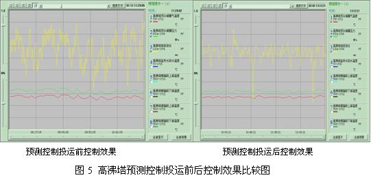

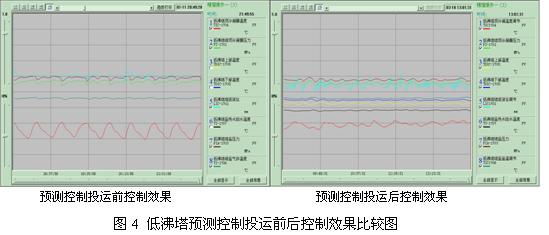

       VCM精馏预测控制软件包在我公司应用以来,生产操作稳定性和产品质量有了显著的提高。图4、图5分别是APC-PFC预测控制软件包在低沸塔和高沸塔投运前后控制效果的比较图。
可以看出,低沸塔塔顶温度和高沸塔塔釜液位在预测控制投运前波动较大,控制效果并不理想;预测控制软件投运后,过程的平稳性有了显著提高,方差和极差均显著减小。其他参数在预测控制软件投运后控制效果有了进一步的改善和提高。另外,图4中预测控制软件投运后的高沸塔塔釜液位有两个毛刺,这两个毛刺是由于间歇排放高沸物造成的液位扰动,从另一个角度说明该控制软件包具有较强的抗干扰能力。上述预测控制软件包在我公司投运后,单体质量有了明显提高,其纯度稳定在99.999%,已完全满足PVC生产的要求。
