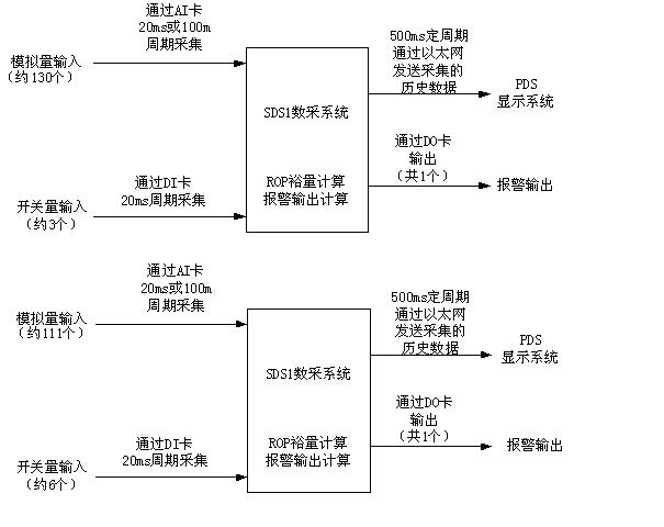

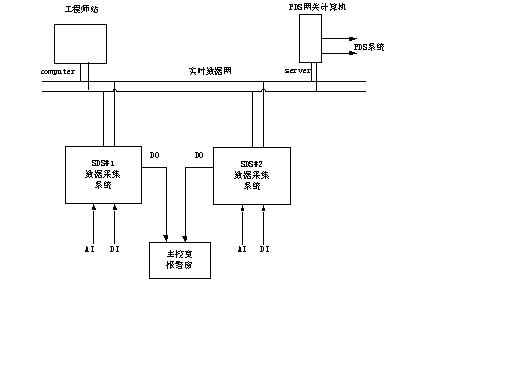

        数据采集系统按规定周期(20ms 或100 ms)对DI、AI信号进行数据采集;并按照所要求的算法对采集信号进行处理,输出DO报警;500 ms 把累积的所有采集的DI、AI信号和计算后的ROP裕量值的历史数据(20 ms周期采集的信号就有25个历史数据,100 ms周期采集的信号就有5个历史数据)通过实时数据网(以太网)送给PDS网关计算机,网关计算机经过处理,转发给PDS系统进行显示;两个数采系统共用实时数据网,并共用一个工程师站和网关计算机。
        数采系统加上工程师站可以自成系统,对记录的数据进行处理、显示,即使脱离PDS显示系统,也可以独立工作,用于事件分析。
       两个数采系统的信号点分配如下图所示:(每个数采系统采集的一百多个信号点中分为3个通道的数据,也即信号点三倍冗余。)

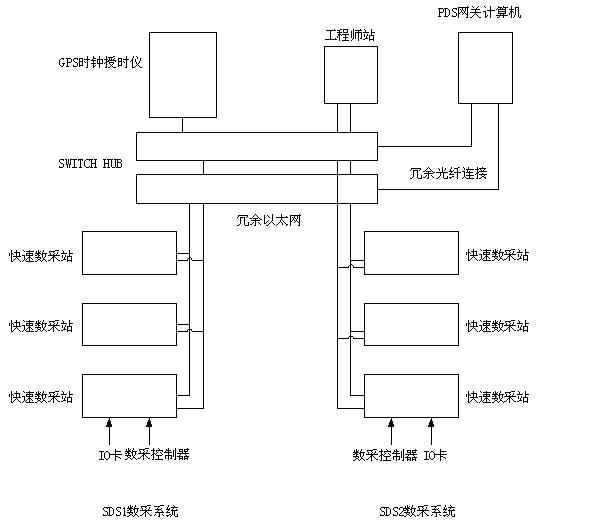

数采系统总体数采系统的系统框架如下图所示
       数采系统总体数采系统的系统框架如下图所示:
秦山三核停堆系统数据采集系统如图
       SDS1和SDS2数采系统分别使用3个数采站来采集前端输入的3通道的信号点。每个数采站包括数采控制器、AI卡和DI卡,每个数采系统还有1个DO点实现报警输出。SDS1和SDS2数采系统共用1个工程师站,并通过1个PDS网关计算机将采集数据送到PDS显示系统显示。另外SDS1和SDS2数采系统共用一个GPS授时仪实现网络上时钟同步。

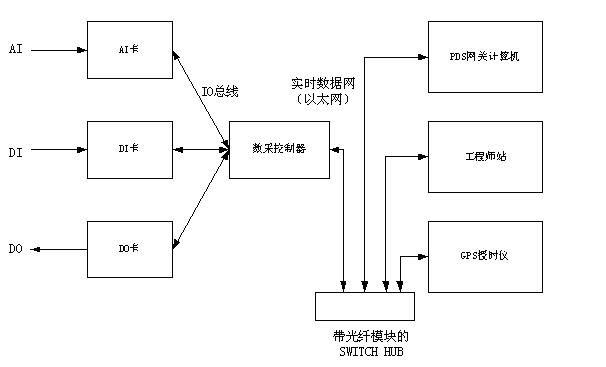

        数采站采用浙大中控WebField ECS-100最新技术,并结合秦山三期实际数采系统的具体要求,进行了设计修改。数采站分为数采控制器和AI、DI、DO三类IO卡件。结构如下图所示:
如图4
        数采控制器使用目前嵌入式系统中主流单片机一ARM7处理器;实现对20 ms 、100 ms周期采集数据以及后续计算的ROP裕量值进行记录和发送;具备高精度实时时钟,另外每5秒,通过SNTP协议与GPS授时仪时钟同步一次,保证时间的同步;由于信号点已有3倍冗余,数采控制器不冗余。
        AI卡采用浙大中控WebField ECS-100系统中最新快速AI采集技术,实现高速AI采集,每块卡件实现6路隔离AI采集;DI是4路点点隔离卡;DO卡则是16通道卡件,通道之间不隔离,外接断电器隔离。

      数采系统与PDS系统网关计算机之间采用光纤连接,并且双网冗余通讯,通讯协议采用UDP/DP协议基础上的特定UDP端口(初定为源端口和目的端口为0×2121)的1条自定义命令,并经与加拿大AECL公司的有关专家提出的初步协议进行修改:
