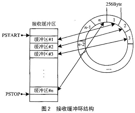

       网卡初始化的主要任务是设置所需的寄存器状态,确定发送和接收条件,并对网卡缓冲区RAM进行划分,建立接收和发送缓冲环。具体过程请参阅参考文献[2]。需要说明的是,每一块网卡被赋予一个物理地址,以便通信站点的标识。这个物理地址存在网卡的PROM(存储地址为0000~0005H)六个单元中,在网卡初始化时,通过远程DMA读入DSP内存中,并送入网卡物理地址寄存器。在一步的意义在于:一方面,如果能正确读出网卡的物理地址,则说明网卡硬件基本没有问题,网卡的上电复位和DSP对网卡的初始化顺利通过;另一方面,这个物理地址可以用于DSP网络系统中的点名、包的过滤丢弃等服务,也就是说,在链路层根据数据帧携带的源地址和目的地址确定数据报从哪里来,是否接收或丢弃。网卡初始化时另一个重要的工作就是接收缓冲环的设置,为了有效利用缓冲区,NIC将接收缓冲区RAM构成环形缓冲结构,如图2所示。
 接收缓冲区RAM分成多个256字节的缓冲区N个(N最大为256)这样的缓冲区通过指针控制链接成一条逻辑上的缓冲环缓冲环的开始页面地…
       接收缓冲区RAM分成多个256字节的缓冲区,N个(N最大为256)这样的缓冲区通过指针控制链接成一条逻辑上的缓冲环。缓冲环的开始页面地址存入PSTART寄存器,环页面结束地址存入PSTOP寄存器。PSTART和PSTOP确定了接收缓冲环的大小和边界。为便于缓冲环读写操作,还需要2个指针:当前页面指针CURR和边界指针BNRY。CURR确定下一包放在何处,起着缓冲环写页面指针作用;BNRY指向未经DSP取走处理最早到达的数据包起始页面,新接收的数据包不可将其覆盖,起着缓冲环读页面指针的作用。也就是说,CURR可以告诉用户网卡接收的数据分组当前放到了什么位置,而BNRY则用于确定DSP读缓冲环到了什么地方。由于接收缓冲区为环形结构,BNRY和CURR相等时,环缓冲区可能满也可能空。为了使NIC能辨别这两种状态,规定当BNRY等于CURR时,才认为环缓冲区满;当缓冲区空时,CURR比BNRY指针值大1。因此,初始化时设置:BNRY=PSTART,CURR=PSTART+1。这时读写指针不一致,为了保证正确的读写操作,引入一软件指针NEXTPK指示下一包起始页面。显然,初始化时NEXTPK=CURR。这时,缓冲环的读指针对NEXTPK,而BNRY只是存储分组缓冲区的起始页面边界指示,其值为NEXTPK-1。
