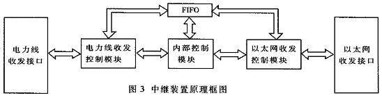

       整个中继装置分为三个主要模块:以太网接口模块、电力线接口模块和中央控制模块。以太网接口模块的主要功能是检测以太网段的状态,接收从以太网上传来的数据包并发送从中内控制模块传来的数据。电力线接口功能是检测电力线状态,对于要发送的数据进行加密、调制、放大后发送到电力线上;在接收数据时将根据收到信号的强度自动调节前端放大的增益,自动适应电力线上的环境变化;然后将经过解调和解密,将还原的数据传给中央控制模块。中央控制模块是实现数据交换控制,控制数据键路状态的中心。
       中继装置的组成如图3所示。在以太网端,采用一般通用的以太网物理收发器,实现以太网信号的收发。这里可以考虑采用DAVICOM的DM9161,10MB/100MB自适应收发器,完全兼容IEEE802.3MII接口。
在电力线端,采用Intellon公司的INT5130和INT1000套片。它实现电力线上以太网数据帧的传输,内建PowerPacket电力线MAC和电力线收发器、802.3MII接口和其他的算法控制模块。
       中继装置的中央控制模块由FPGA实现。这样既可以便于对将来新接口的兼容升级,也考虑到家庭网络的发展迅速,以太家庭网络对于可扩展性的高要求。将中央控制模块放在FPGA中实现,可以实现多种家庭网络通信。如Ethernet-Power-line-Ethernet;Ethernet-Power-line-USB;Ethernet-Power-line-WirelessNet等。
       FPGA可以采用Altera公司的ACEX系列或是Xilinx的SpartanII。这两个系列的FPGA容量大、价格低,适合应用在家庭网络产品中。FPGA中需要实现与两个接口模块交互的控制接口,这可以由两个接口状态机实现。由于外围的接口芯片都采用了MII接口,所以必须在FPGA中实现MII使其与接口芯片实现数据传输和接口控制。中心控制由另一个状态机实现,它接收来自两个接口状态机的输入信号,作出状态判断,然后对相应的接口状态机发送控制信号。它需要实现输入的以太网数据的缓存,然后在判断出是一个有效的以太网帧后,开始向其它端口发送这个数据帧。在发送和接收的同时必须监视接口的状态,如果发生冲突,必须暂停所有的发送,然后开始发送以太网协议中规定的JAM帧,实现冲突的传播,保证在网络上同一个时间只有一个发送者拥有网络。为保证网络的自适应性,可以考虑在接收端发生冲突的概率P>设定值时,将这个端口暂时封闭。这样可以避免另一端的网络受到影响而冲突频繁。在延迟一定时间后,再将这个端口开启。在设计中还需注意数据包不能在中继装置中造成很大的延时,所以中央控制模块要尽可能快地将数据包发送出去。所以当检测到一个有效的以太网数据帧头,就可以开始发送数据。
