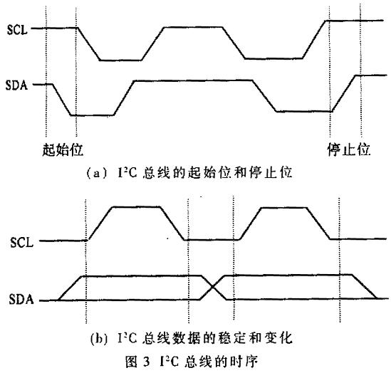

       存储器芯片采用串行EEPROM芯片X24C16。该芯片是容量为2KB带写保护的I2C总线数据存储器,当WP=1时,只能读,不能写数据。它使用串行数据线(SDA)和串行时钟线(SCL)进行主从器件之间的数据传输。I2C总线上的数据传输率可达100Mbps,快速方式下可达400Mbps。在I2C总线传输中,开始和停止条件定义如下:当SCL为高时,SDA由高变低为开始条件;当SCL为高时,SDA由低变高时为停止条件(如图3(a)所示)。SDA和SCL都是双向传输线,SDA线上的数据在时钟为高期间必须是稳定的,只有当SCL线上的时钟信号为低时,数据线上的状态才可以改变(如图3(b)所示)。输出到SDA线上的每一字节必须是8位,每次传输的字节不受限制,每字节必须有一个应答位。本设计中X24C16的第5脚(SDA)和第6脚(SCL)分别接单片机的P3.6和P3.7。

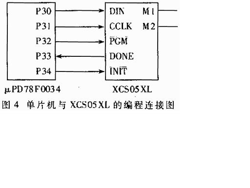

       3 FPGA器件XCS05XL的编程实现原理
       所谓编程就是利用单片机μPD78F0034将事先设计好的数据通过某种方式装入XCS05XL中,以确定XCS05XL内部的CLB和IOB的功能以及布线通道的连接方式,数据的写入只在编程过程中完成。在正常工作期间,存储单元只用来提供固定的控制信号,编程存储单元以阵列形式分布在XCS05XL中。每个CLB有几百个编程数据位,每个编程数据位定义了一个静态存储单元的状态,该存储单元可以控制一个逻辑函数查找表位、一个数据选择器输入或一个互连开关晶体管。Xilinx开发系统可以将逻辑设计转换成网络表文件,它自动将逻辑电路分区、设置和布线,以PROM格式产生编程数据,并将数据存入PROM中。
         XCS05XL有三种编程模式:从串模式、主串模式和快速模式。编程开始前,芯片会自动检测M1和M2脚以确定编程模式,编程结束后,这些脚就没有用了。当M1和M2脚为高电平时,选从串模式,这也是目前最常用的一种编程模式。实际上,此时M1和M2脚可悬空。如果要选择主串模式,则M1和M2脚必须与相连或通过1k℃的下拉电阻接地。
       图4所示为μPD78F0034单片机对FPGA器件XCSO5XL装载编辑数据的示意图。XCS05XL的编程模式选从串模式,因而其M1、M2脚悬空(即相当于接高电平)。XCS05XL的编辑数据存储在单片机的FLASH ROM里,上电复位后,单片机通过P30脚将数据串行传送到XCSO5XL中。XCS05XL所需的编程时钟(CCLK)信号由单片机产生,在每个CCLK的上升沿,XCS05XL通过DIN脚接收输入数据。
