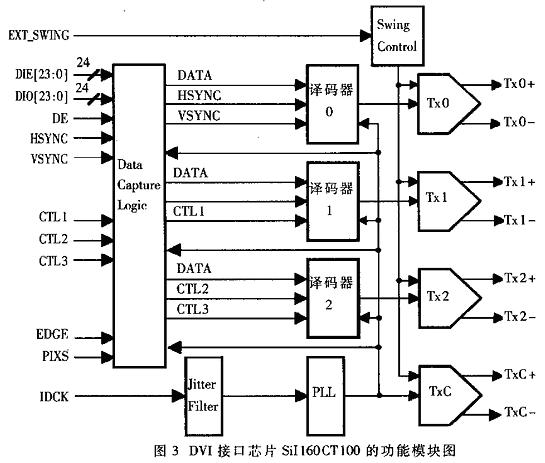

       Silicon Image公司是DVI的发起人之一,有种类齐全的DVI接口芯片,其中发送芯片为SiI160CT100,接收芯片为SiI16BCT100。所有的发送和接收芯片都有两套象素端口,这样不仅可以在TMDS通道级实现双屏幕显示,同时还可以在象素级实现双屏幕显示。大致的芯片功能模块组成如图3所示。
输入信号包括象素输入信号DIE[23:0]和DIO[23:0]、时钟信号IDCK、数据选择信号DE、同步信号HSYNC、VSYNC。此外还有两个配置信号,EDGE为时钟沿选择信号,PIXS为每时钟单象素、双象素选择信号。一个电压摆率调节信号控制端,远端显示应用推荐用510Ω的电阻连到AVCC。在实际应用中,注意PIXS信号必须拉高,用于实现每个时钟周期两个象素应用。

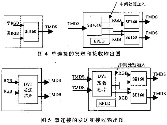

       4.2 两种连接方式
       对于实际的连接方式存在两种方案:单连接和双连接。两种方案的实现上有相近实现结构,区别在于收发芯片不同,同时造成显示分辨率也存在区别。目前双连接仅仅是协议支持,还没有货架产品可以直接应用。具体如图4、图5所示。
       在"中间处理加入"处可以作为固态录像机等终端设备(输出不需要)的功能实现,也可以作其他处理。
