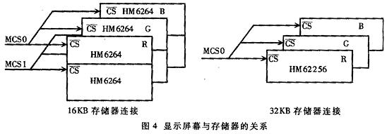

     3.3 存储器选择
     用户可以采用8KB、32KB或64KB的SRAM作为LVIC的缓冲存储器。因为LVIC有一片选信号,因此不需外接任何译码电路。
存储器的大小由屏幕尺寸而定。存储容量(bytes)=Nhd×Nvd。
Nhd:水平方向显示的字符数;Nvd:垂直方向显示的行数
例如:640×200点屏显时,需16KB存储器,因为显示80个字符、200行(8个点组成一个字符)。因此每一显示平面就需2片HM6264(8KB存储器)。若单色8灰度显示,则只需把MCS0及MCS1分别与二片存贮器连接。彩显时,则需三套显示页面的存储器。如图4所示。

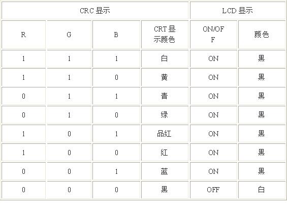

(1)单色显示
在这种显示模式中,显示色只有黑、白两种,是由CRT显示中的R.G.B.信号相“或”后决定显示的黑、白。其显示关系见表1。
表1 单色显示

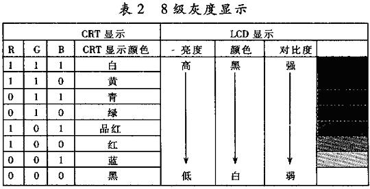

(2)8级灰度显示
在这一显示模式中,LVIC根据原CRT显示信号的色彩(亮度)把输出信号劈分成8级灰度。其显示关系如表2。
