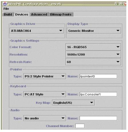

        WindML库编译的步骤跟通常的编译是一样的,有两种编译方法:即命令行和图形。下面主要介绍图形模式下编译。如图2所示。
VxWorks操作系统图形模式下显卡驱动设计如图
图2 WindML配置图
       接着配置要包含的字体以及处理器类型,我们选PENTIUM系统以及包含所有的字体。然后保存后Build。Build完就会在..\target\lib\pentium\PENTIUM4\gnu\目录下生成两个文件为:wndml.o和libwndml.a,将其中一个文件编译到VxWorks工程中即可。

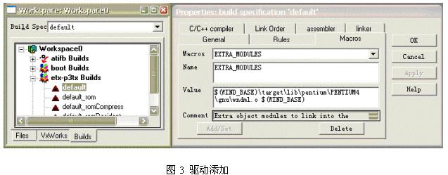

在tornado2.2 开发工具中的Builds 选项中,如下设置添加库文件到VxWorks工程中,并将atiMach64Drvt22.a库文件也添加到VxWorks工程中,如图3所示,然后编译生成VxWorks。
