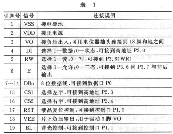

    以常用的12864液晶模块为例,它与51单片机的接口非常简单。一般12864模块接口信号线的功能如表1所列。
如图1
   如果采用以上方法连接以后,编写驱动程序时就可用以下地址。
    左右半部操作时:数据地址0xffff,状态地址0xfeff。
    仅左半部操作时:数据地址Oxefff,状态地址Oxeeff
    仅右半部操作时:数据地址0xf7fff,状态地址0xf6ff。
